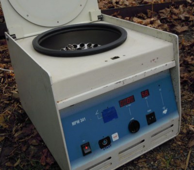

Kdo chce špičkovou mašinu k předělání na ležatou brusku:Aukro:nabídka č. 3906741086
DSCN2429.JPG [ 66.66 KiB | Zobrazené 19308 krát ]
