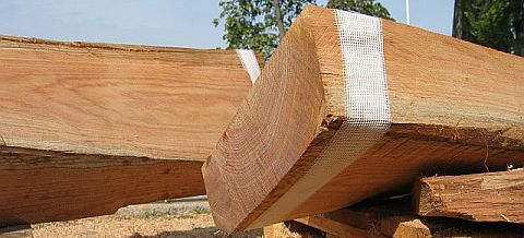

Brnenský sochár Václav Kyselka používa na zabránenie vzniku puklín dreva na koncových častiach nasledovný spôsob:
Drevo ktoré nahrubo opracuje na koncoch obviaže výstužou - samolepiacou mriežkou používanú na sadrokartón. Drevo najviac vysychá práve na koncoch a uvedeným spôsobom sa umožní len obmedzený prístup vzduchu k drevu na vonkajšom obvode. Skelné vlákna mriežky svojou tuhosťou zabraňujú roztváraniu materiálu ktoré sa začína prejavovať vznikom výsušných trhlín. Tento spôsob je vhodný pre krátkodové zafixovanie rozpracovaného obrobku. Pri dlhodobejšom použití by bolo vhodné aj zatretie čela voskom, parafínom, alebo farbou...
